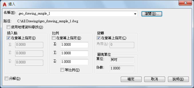

「插入」對話方塊
指定要插入的圖塊或圖面的名稱與位置。
INSERT (指令) 查找
插入圖塊的位置取決於 UCS 的方位。
名稱
指定要插入的圖塊名稱,或要插入做為圖塊的檔案名稱。
瀏覽
開啟「選取圖檔」對話方塊 (標準檔案選取對話方塊),您可在其中選取要插入的圖塊或圖檔。
路徑
指定圖塊的路徑。
使用地理資料尋找
使用地理資料做為參考來插入圖面。
指定目前的圖面和貼附的圖面是否包含地理資料。僅當兩個圖面都具有地理資料時才可使用此選項。
描述
顯示與圖塊一起儲存的描述。
預覽
顯示要插入的特定圖塊的預覽。預覽右下角的閃電圖示表示該圖塊是動態的。 圖示指示圖塊為可註解。
插入點
指定圖塊的插入點。
在螢幕上指定
使用指向設備指定圖塊的插入點。
輸入座標
可讓您手動輸入圖塊插入點的 XYZ 座標值。
X
設定 X 座標值。
Y
設定 Y 座標值。
Z
設定 Z 座標值。
比例
指定插入圖塊的比例。為 XYZ 指定負的比例係數值,會插入圖塊的鏡射影像。
在螢幕上指定
使用指向設備指定圖塊比例。
輸入比例係數
可讓您手動輸入圖塊的比例係數。
X
設定 X 比例係數。
Y
設定 Y 比例係數。
Z
設定 Z 比例係數。
等比例
指定 XYZ 座標比例值相同。
旋轉
在目前的 UCS 中,指定插入圖塊的旋轉角度。
在螢幕上指定
使用指向設備指定圖塊的旋轉。
輸入角度
可讓您手動輸入圖塊的旋轉角度。
角度
設定插入圖塊的旋轉角度。
圖塊單位
顯示關於圖塊單位的資訊。
單位
指定插入圖塊的 INSUNITS 值。
係數
顯示單位比例係數,該係數是根據圖塊的 INSUNITS 值和圖面單位計算的。
分解
分解圖塊並插入圖塊的個別組件。選取「分解」時,僅可指定等比例係數。
在圖層 0 上繪製的圖塊之元件物件,將保留在該圖層上。包含「依圖塊」顏色的物件為白色。具有「依圖塊」線型的物件包含 CONTINUOUS 線型。
