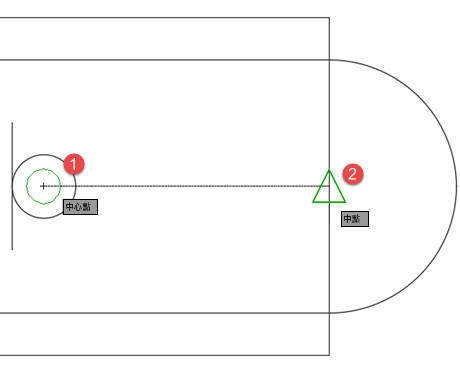

每當系統提示您於某個指令中指定一點時,物件鎖點都可讓您在物件上指定精確位置。
例如,您可以使用物件鎖點,建立從圓心畫到其它線段中點的線段。
每當提示您輸入點時,都可以指定物件鎖點。依預設,當您在物件上的物件鎖點位置上移動游標時,會顯示標識和工具提示。此功能稱為 AutoSnap ™ ,可提供表示有效物件鎖點的視覺確認。

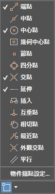

若要在系統提示您指定一點時指定物件鎖點,可以執行以下其中一個作業:
當您在輸入點提示下指定物件鎖點後,物件鎖點僅對您指定的下一點保持有效。物件鎖點只有在提示輸入一個點時才能執行。
如果您需要重複使用一個或多個物件鎖點,可以打開常駐式物件鎖點,這些鎖點會持續出現在所有後續的指令中。例如,您可以設定端點、中點和中心做為常駐式物件鎖點。
