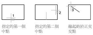

每當提示您輸入點時,您均可以使用追蹤方式。經由垂直和水平地從一系列暫時點進行偏移,追蹤時便可使用指向設備來指定一個點。當您開始追蹤並指定初始參考點後,下一個參考點會被約束於從該點垂直或水平延伸的路徑上。偏移方向由伸縮線指示。經由在參考點間移動游標,可以變更偏移方向。您可以追蹤任何所需數量的點。一般而言,您可以將追蹤與物件鎖點或直接距離輸入配合使用。
例如,您可以使用追蹤找到矩形的中心點,而無需使用建構線。開始追蹤,並指定水平線的中點。垂直拖拽游標並指定垂直線 (2) 的中點。按 Enter 以接受矩形中心處的點 (3)。
