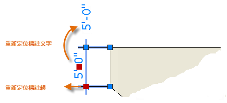

若要快速調整標註,最迅速的方式是使用掣點。
在此範例中,您可以選取標註以顯示其掣點。接下來,按一下標註文字上的掣點並將其拖曳至新位置,或者按一下標註線端上的其中一個掣點,然後拖曳標註線。

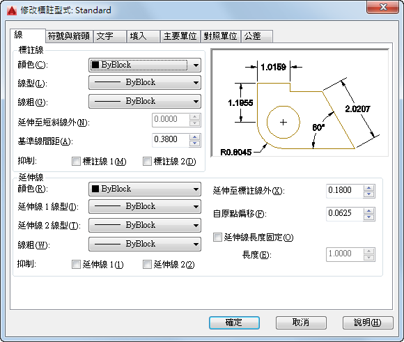

標註型式可協助您建立及執行製圖標準。您可以使用 DIMSTYLE 指令來設定許多標註變數,以控制標註外觀和模式的細微差別。所有這些設定都儲存在每個標註型式中。
預設標註型式命名為「標準」(英制) 或 ISO-25 (公制)。它會指定給所有標註,除非您將另一種型式設為目前的標註型式。

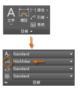

在 Hitchhiker 這個案例中,目前的標註型式會顯示在「註解」面板的下拉式清單中。
若要開啟「標註型式管理員」,請按一下指示的按鈕。您可以建立幾乎符合所有標準的標註型式,但您需要投入時間完全指定這些型式。因此,您必須在一個或多個圖面樣板檔中儲存您建立的任何標註型式。
