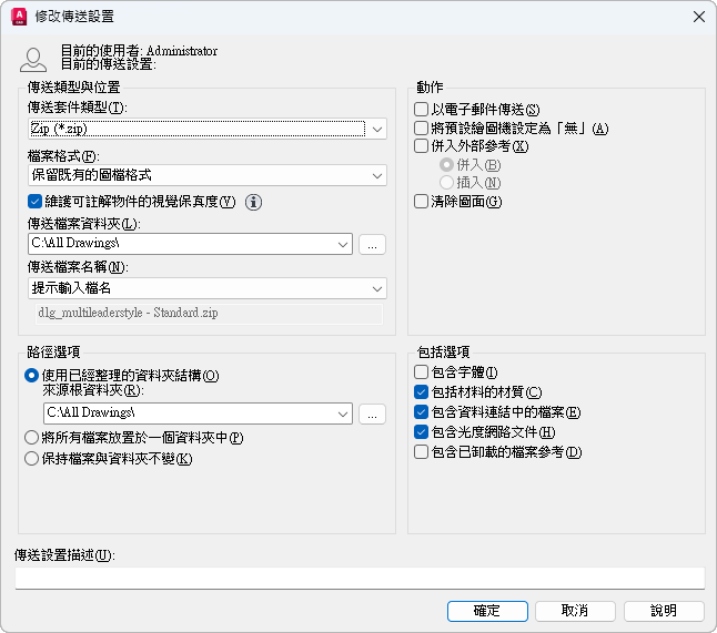

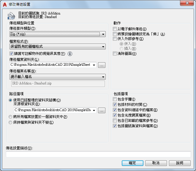

變更傳送套件的設定,例如套件類型、檔案格式、位置和檔名。
ETRANSMIT (指令) 查找:
會顯示以下選項。
為建立的傳送套件指定類型和路徑。
指定所建立的傳送套件類型。
| 傳送套件類型 | 描述 |
| 資料夾 | 在新或既有的資料夾中建立解壓縮檔的傳送套件。 |
| Zip | 將檔案傳送套件建立成壓縮的 ZIP 檔。若要將檔案還原至所指定的資料夾位置,您需要有解壓縮公用程式,如 PKZIP 或 WinZip 等共用軟體應用程式。 |
指定檔案格式,傳送套件中包括的所有圖面將被轉換為此種檔案格式。您可以從下拉式清單中選取圖檔格式。
指定是否使用可註解物件的比例表現法儲存圖面。
可註解物件具有多種比例表現法。可註解物件已分解,比例表現法已儲存至個別圖層,該圖層以其原始圖層名稱附加一個數字的方式命名。
指定傳送套件的建立位置。若要指定新位置,請按一下「瀏覽」,然後導覽至您要的位置。
如果此欄位未變更,則將在包含第一個指定的圖檔的資料夾中建立傳送檔案。在圖紙集上下文中,在包含圖紙集資料 (DST) 檔的資料夾中建立傳送檔。(不適用於 AutoCAD LT)。
指定傳送套件的命名方式。如果將傳送套件類型設定為「資料夾」,則無法使用此選項。
| 傳送檔案類型性質 | 描述 |
| 提示輸入檔名 | 顯示標準檔案選取對話方塊,您可以在其中輸入傳送套件的名稱。 |
| 如有必要,覆蓋檔案 | 使用邏輯預設檔案名稱。如果檔案名稱已經存在,則會自動取代既有的檔案。 |
| 如有必要,請提供增量檔名 | 使用邏輯預設檔案名稱。如果該檔案名稱已經存在,將會在名稱後面加上一個數字。每當儲存新傳送套件時,此數字便會增大。 |
提供用於組織包括於傳送套件中的檔案與資料夾的選項。
複製要傳送的檔案之資料夾結構。在階層式資料夾樹狀結構內,根資料夾是頂層資料夾。
要注意以下幾點:
如果傳送套件已儲存至網際網路位置,則無法使用此選項。
為圖面的相關檔案 (例如,外部參考) 的相對路徑定義來源根資料夾。
傳送圖紙集時,來源根資料夾也包含圖紙資料 (DST) 檔。(不適用於 AutoCAD LT)。
安裝傳送套件時,將所有檔案安裝到一個指定目標資料夾中。
保留傳送套件中所有檔案的資料夾結構,以便於將其安裝到其他系統上。如果傳送套件已儲存至網際網路位置,則無法使用此選項。
提供用於組織可與傳送套件相關聯的動作的選項。
建立傳送套件時啟動預設系統電子郵件應用程式,以便將包括傳送套件的電子郵件做為附件發送。
將傳送套件中的印表機/繪圖機設定變更為「無」。您的本端印表機/繪圖機設定通常與接收者無關。
將所有 AutoCAD 圖檔 (DWG) 外部參考併入其貼附至的檔案。
將所選 DWG 外部參考併入目前的圖面。
以與分離和插入參考圖面相似的方法,將 DWG 外部參考併入目前的圖面。
在每個指定的圖面上執行清除作業以減少檔案大小 (如果可能)。
提供在傳送套件中包括其他選項的方法。
將所有相關聯的字體檔 (TTF 與 SHX) 包括在傳送套件中。
包括貼附至物件或面之材料的材質。
加入連結至傳送套件之資料所參考的外部檔案。
包括與圖面中網光源相關聯的光度測定網檔。
包括所有已卸載的外部參考、影像和參考底圖。已卸載的檔案參考列示在「檔案樹」和「檔案表格」以及其相應品類下的報告中。
輸入傳送設置的描述。該描述顯示在傳送檔案設置清單下方的「建立傳送」對話方塊中。您可以在清單中選取任何傳送設置,以顯示其描述。
