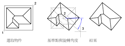

您可以指定的基準點為中心旋轉圖面中的物件。
若要決定旋轉角度,您可以輸入角度值、使用游標進行拖曳,或指定對齊至絕對角度的參考角度。
輸入從 0 度到 360 度的旋轉角度值。您也可以輸入以弳度、分度或勘測相對方位表示的值。輸入正角度值可逆時鐘或順時鐘旋轉物件,這取決於「圖面單位」對話方塊中的基準角度方向設定。
在基準點周圍拖曳物件,並指定第二個點。使用「正交」模式、極座標追蹤或物件鎖點,以取得更高的精確度。
例如,您可以選取物件 (1),指定基準點 (2),並拖曳至另一個點 (3) 指定旋轉角度,來旋轉房屋的平面視圖。

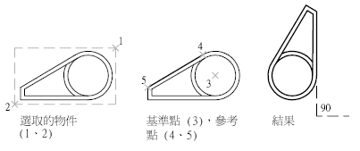

使用「參考」選項,您可以旋轉物件,以便對齊至絕對角度。
例如,若要旋轉圖解中的部分以使對角邊旋轉 90 度,請選取要旋轉的物件 (1、2),指定基準點 (3),然後輸入「參考」選項。對於參考角度,請指定對角線的兩個端點 (4、5)。對於新角度,請輸入 90。
