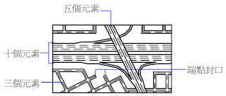

複線是由平行線 (稱為元素) 組成的。
當您繪製複線時,您可以使用 STANDARD 型式 (該型式包含兩個元素),或指定您先前建立的型式。您也可以在繪製複線之前,變更其對正方式及比例。
複線對正方式可決定在游標的哪一側繪製複線,或複線是否位於游標中心。
複線比例可使用目前單位控制複線的整體寬度。複線比例並不影響線型比例。如果您變更複線比例,可能需要對線型比例進行對等變更,以避免圓點或虛線的大小不成比例。
您可以為複線建立具名型式以控制元素的數量及每個元素的性質。複線的性質包括
具有正偏移的元素出現在複線中央的一側;具有負偏移的元素出現在複線中央的另一側。
