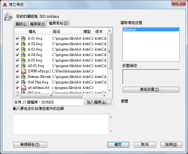

以表格格式顯示要納入傳送套件中的檔案。
ETRANSMIT (指令) 查找
依預設,目前圖面的所有相關檔案 (如相關的外部參考、出圖型式和字體) 都會列出。您可以將檔案加入到傳送套件中,也可以移除既有的檔案。URL 所參考的相關檔案不會併入傳送套件。
如果無法使用清單中的圖紙,則當傳送套件中的其他圖紙參考該圖紙 (做為外部參考) 時,無法使用的圖紙將自動包括於傳送套件中。會顯示以下選項。
提供一個空間,使您可以在其中輸入與傳送套件相關的注意事項。注意事項會包括在傳送報告中。透過建立稱為 etransmit.txt 的 ASCII 文字檔,您可以指定所有傳送組件中要包括的預設註解的樣板。此檔案必須儲存在由「選項」對話方塊內「檔案」頁籤上的「支援檔案搜尋路徑」選項所指定的位置。
列示先前儲存的傳送設置。預設傳送設置名為 STANDARD。若要在清單中建立新的傳送設置或修改既有傳送設置,請按一下「傳送設置」。
顯示「傳送設置」對話方塊,您可在其中建立、修改和刪除傳送設置。
顯示傳送套件所包括的報告資訊。包括任何您輸入的傳送注意事項與自動產生的分發注意事項 (詳細說明了傳送套件正常工作所必須採取的步驟)。例如,如果在其中一個傳送圖面中偵測到 SHX 字體,系統會告訴您去哪裡複製這些檔案,以便在已安裝傳送套件的系統上能夠偵測到他們。如果您有建立預設注意事項文字檔,則這些注意事項也會包括在報告中。
