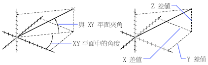

測量兩點之間的距離與角度。
'DIST,用於透通使用
一般來說,DIST 指令會報告模型空間中的 3D 距離和圖紙空間中配置上的 2D 距離。
在模型空間中,X、Y 和 Z 元件距離和角度的變更在相對於目前 UCS 的 3D 中進行測量。會以目前的單位格式顯示此距離。
如果省略 Z 座標值,DIST 計算距離時將採用第一點或第二點的目前高程。
在圖紙空間中,通常使用 2D 圖紙空間單位報告距離。但是,當在顯示於單一視埠中的模型空間物件上使用物件鎖點時,會將距離報告為投影在與您的螢幕平行的平面上之 2D 模型空間距離。
