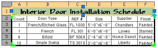

如果表格已在表格型式中定義,則其標題和標頭儲存格已經包含文字,並且表格已經格式化。使用既有的表格去除重覆格式並且統一建立與查詢表格的方式。
無論是否使用了表格型式、表格型式內有無表格,均將萃取資料插入標題、標頭以及頁尾列 (如果表格中存在) 之間。
儲存格周圍的粗線表示包含萃取資料的儲存格的邊界。
