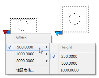

啟用反向查找的參數表性質會將參數表掣點加入至動態圖塊參考。按一下此掣點時,會顯示該欄的參數表值下拉式清單。會將所選清單項目的對應輸入性質值指定給圖塊參考。
