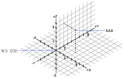

3D 直角座標使用三個座標值:X、Y 和 Z 來指定精確的位置。
輸入 3D 直角座標值 (X,Y,Z) 類似於輸入 2D 座標值 (X,Y)。除指定 X 與 Y 值以外,還需要使用以下格式指定 Z 值:
X,Y,Z
在下面的圖解中,座標 (3,2,5) 指定一點沿正 X 軸 3 個單位、沿正 Y 軸 2 個單位以及沿正 Z 軸 5 個單位。
任何圖面中的 Z 初始預設值皆是 0。當您指定點時,Z 值會保留做為預設。例如,如果為一條線輸入下列座標
起點: 0,0,5
下一點: 3,4
線的兩個端點的 Z 值將為 5。
