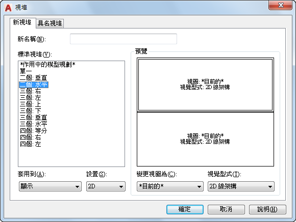

根據您是規劃模型空間視埠 (在「模型」配置上) 還是配置視埠 (在具名 (圖紙空間) 配置上),可用選項會有所不同。
用於「模型」空間視埠的頁籤:「新視埠」—「模型空間」、「具名視埠」—「模型空間」
用於配置視埠的頁籤:「新視埠」—「配置」、「具名視埠」—「配置」
必須在配置視埠各自的圖層上建立它們。當您準備輸出時,可以關閉圖層並輸出配置,而不輸出配置視埠的邊界。
會顯示以下選項。
指定新模型空間視埠規劃的名稱。如果沒有輸入名稱,則會套用視埠規劃,但不儲存。如果視埠規劃沒有儲存,則無法在配置中使用它。
列示並設定標準視埠規劃,其中包括 CURRENT (即目前規劃)。
顯示您選取的視埠規劃之預覽,以及指定給規劃中每個個別視埠的預設視圖。
將模型空間視埠規劃套用到整個顯示畫面或目前視埠。
指定 2D 或 3D 設置。如果選取 2D,新視埠規劃就是以所有視埠中的目前視圖為基礎建立的。如果選取 3D,一組標準正交 3D 視圖將套用到規劃中的視埠。
利用從清單中選取的視圖取代所選取視埠中的視圖。您可以選取具名的視圖,或者,如果已選取 3D 設置,您可以從標準視圖的清單中選取。請使用「預覽」區域檢視選擇。
將視覺型式套用到視埠。會顯示所有可用的視覺型式。

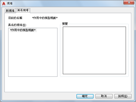

列示圖面中所有儲存的模型視埠規劃。
顯示目前視埠規劃的名稱。
顯示標準視埠規劃的清單,並規劃配置視埠。
指定要套用於所規劃配置視埠的視埠間距。
顯示任何已儲存的具名模型空間視埠規劃,您可在目前配置中使用它們。您不能儲存和命名配置視埠規劃。
