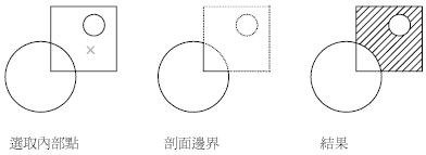

透過在一或多個物件形成之封閉區域內選取的點,決定填充線邊界。

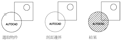

透過根據選取的物件決定邊界,以將填充線區域加入選取的填充線。
使用此選項時,不會自動偵測內部物件。您必須根據目前的孤立物件偵測型式,選取位於所選邊界內的物件,以繪製這些物件的填充線或填滿這些物件。

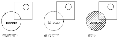

為了不要在文字 (包括選集中的文字) 周圍的空間繪製填充線。
