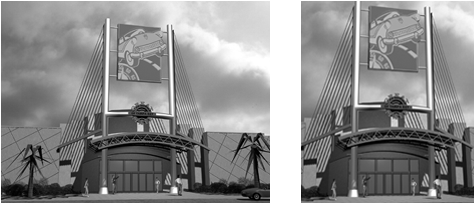

您可以使用截取邊界來截取和顯示圖面中點陣式影像的特定部分。
可以使用截取邊界來僅顯示您希望顯示的影像部分。您可以使用 IMAGECLIP 截取影像,以定義要顯示和出圖的影像部分。截取邊界可以是頂點位於影像邊界內的一條聚合線、一個矩形或一個多邊形。您可以變更截取影像的邊界。您也可以刪除影像的截取邊界。刪除截取邊界時,會顯示原始影像。
您可以反轉要隱藏的區域 (截取邊界內側或外側)。將掣點置於截取邊界第一條邊上的中點處時,您可以反轉邊界內部或外部截取參考的顯示。
