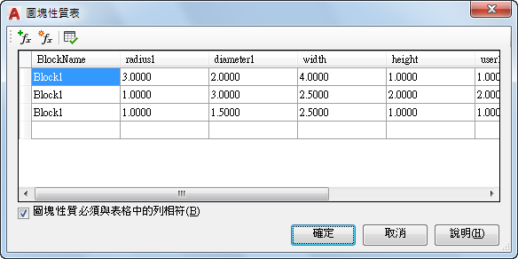

透過格線控制定義圖塊定義中一組使用者所定義性質的變化。
BTABLE (指令) 查找
您可以按 Shift+Enter,以在「圖塊性質表」對話方塊中的格線中,為多行屬性值加入新行。
會顯示以下選項。
顯示「加入參數性質」對話方塊,您可在其中加入已在圖塊性質表中定義的參數。
顯示「新參數」對話方塊,您可於其中建立新使用者參數並將新使用者參數加入至「圖塊性質表」。(不適用於 AutoCAD LT)
檢查圖塊性質表中是否有錯誤。
顯示加入至表格之參數的名稱。您也可以修改表格的性質。
指定是否可為圖塊參考單獨修改加入至格線控制的性質。
當其他性質變更,與一列不相符時,顯示預設值。
