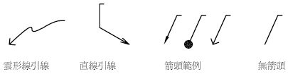

控制引線的繪製方式以及是否帶有箭頭。
將引線繪製為雲形線。引線的頂點都是控制點,每個頂點都有相同的單位權值。
將引線畫成一組直線段。
在引線起點繪製一個箭頭。
繪製引線,在引線起點沒有箭頭。
