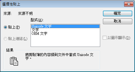

PASTESPEC (指令) 查找
您可以嵌入檔案資料或連結檔案資料。開啟圖面時,會更新連結的資料。
當您將物件複製到剪貼簿中時,資訊會以所有可用的格式加以儲存。將剪貼簿內容貼到圖面時,您可以從可用格式中進行選擇。
會顯示以下選項。
顯示包含了複製資訊的文件名稱。還可以展示複製文件的指定部分。
將剪貼簿內容貼上到目前圖面中做為內嵌物件。
將剪貼簿的內容貼到目前的圖面中。如果來源應用程式支援 OLE 或資料連結,則會建立至原始檔的連結。
顯示將剪貼簿的內容貼到目前圖面時,所能使用的各種格式。
如果您選取「AutoCAD 圖元」選項,則會將剪貼簿內的中繼檔圖形轉換成 AutoCAD 物件。如果中繼檔圖形並未轉換,這個中繼檔會顯示成 OLE 物件。(不適用於 AutoCAD LT)
插入應用程式圖示的圖片而不插入資料。若要檢視或編輯資料,請按兩下圖示。
