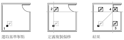

利用偏移鎖點,您可以依規則的間隔區間來放置多重複本。偏移鎖點由物件與下一個複本物件之間的距離定義。在下列的光源配置中,以兩個單位的偏移放置照明裝置符號的第一個複本。所有後續的複本均以兩個單位分開放置。

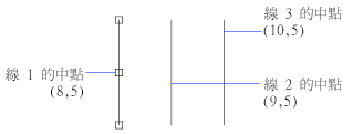

如果您在使用指向設備選取多個複製點時按住 Ctrl,圖形游標會根據您選取的最後兩點鎖點到偏移點。在下圖中,線 1 的中點位於座標 8,5 處。以該中點為基礎,已使用 Ctrl 鍵與「拉伸」掣點模式複製線 2;其中點是 9,5。第三條線鎖點到基於座標值 10,5 的偏移。

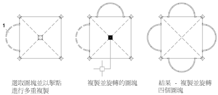

同樣,您可以使用旋轉鎖點,圍繞基準掣點以角度間隔放置多重複本。使用「旋轉」掣點模式時,旋轉鎖點定義為物件與下一個複本之間的角度。按住 Ctrl,以使用旋轉鎖點。
