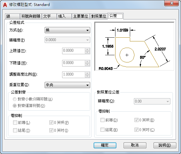

指定標註文字公差的顯示和格式。
DIMSTYLE (指令) 查找:
會顯示以下選項。
控制公差格式。
設定公差的計算方式。(DIMTOL 系統變數)
設定小數位數。(DIMTDEC 系統變數)
設定最大值或上限公差值。如果選取「方式」中的「對稱」,此值將用於公差。(DIMTP 系統變數)
設定最小值或下限公差值。(DIMTM 系統變數)
設定公差文字的目前高度。公差高度與主標註文字高度的比率被計算並儲存在系統變數 DIMTFAC 中。
控制對稱與偏差公差的文字對正方式。
堆疊時控制上公差值與下公差值的對齊方式
值依小數分隔符號堆疊。
值依運算符號堆疊。
控制前導零與結尾零、以及零英呎與零英吋的抑制。(DIMTZIN 系統變數)
零抑制設定還影響由 AutoLISP®rtos 和 angtos 函數執行的實數到字串的轉換。(不適用於 AutoCAD LT。
抑制所有十進位標註中的前導零。例如,0.5000 變成 .5000。
抑制所有十進位標註的結尾零。例如,12.5000 變成 12.5,30.0000 變成 30。
在距離小於 1 英呎時抑制英呎與英吋標註的英呎部分。例如,0'-6 1/2" 變成 6 1/2"。
在距離是整數英呎時抑制英呎與英吋標註的英吋部分。例如,1'-0" 變成 1'。
格式化替用公差單位。
顯示與設定小數位數。(DIMALTTD 系統變數)
控制前導零與結尾零、以及零英呎與零英吋的抑制。(DIMALTTZ 系統變數)
顯示範例標註影像,該影像可展示您變更標註型式設定後的效果。
