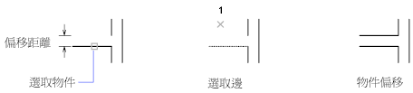

建立同心圓、平行直線以及平行曲線。
可以將物件偏移指定的距離或經過一點。偏移物件後,可以使用修剪和延伸這種有效的方式建立包含許多平行線和曲線的圖面。
為了方便起見,會重複 OFFSET 指令。若要結束指令,請按 Enter。
將顯示以下提示。
在距既有物件的指定距離之處,建立一個新物件。
結束 OFFSET 指令。
輸入「多重」偏移模式,該模式會重複偏移作業並接受其他通過點。
倒回先前的偏移。
建立一個通過指定點的物件。
偏移後刪除來源物件。
決定是在目前圖層上還是在來源物件所在的圖層上建立偏移物件。
