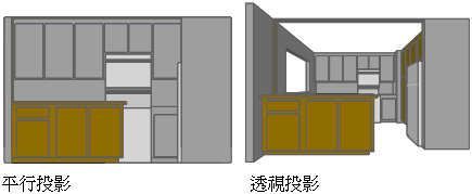

下列圖解展示了同一模型在平行投影與透視視圖中的不同效果。它們均基於同一個檢視方向。
