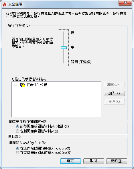

控制在 AutoCAD 中執行可執行檔的安全性限制。
SECURITYOPTIONS (指令)
控制可執行檔的路徑限制級別,以及是否顯示警告對話方塊。(SECURELOAD 系統變數)
僅從可信任的位置載入可執行檔。所有其他位置的可執行檔都會被忽略。(SECURELOAD 系統變數 = 2)
從可信任的位置載入可執行檔。在收到來自非可信任的位置可執行檔的載入請求時顯示警告。(SECURELOAD 系統變數 = 1)
在不警告的情況下載入可執行檔。此選項會維持舊式模式,但不建議使用。(SECURELOAD 系統變數 = 0)
控制可以載入和執行可執行檔的可信任資料夾位置。
列示「支援檔案搜尋路徑」中有權限可載入和執行可執行檔的資料夾。(TRUSTEDPATHS 系統變數)
顯示「瀏覽資料夾」對話方塊,您可在其中為清單中選取的資料夾指定新的位置。
將資料夾位置加入至可信任的位置清單中。在按一下「加入」後,您可以按一下「瀏覽」以導覽至所需資料夾。
從可信任的位置清單中移除選取的資料夾位置。
控制搜尋可執行檔時是否要包含或排除「開始」資料夾和目前圖面資料夾。「開始」資料夾是由桌面捷徑圖示所決定,或是按兩下某個檔案以啟動程式。(LEGACYCODESEARCH 系統變數)
控制是將 acad.lsp 檔載入至每個圖面,還是僅將其載入某階段作業中開啟的第一個圖面。(系統變數 ACADLSPASDOC)
