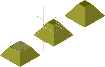

透過與蓋印的面結合,您可以使用按或拉作業建立擠出和刻痕,以形成複雜造型。下列物件是經由對蓋印的角錐使用按和拉動作所形成

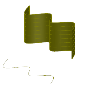

選取一個開放物件 (例如線、雲形線或弧) 以建立曲面。
