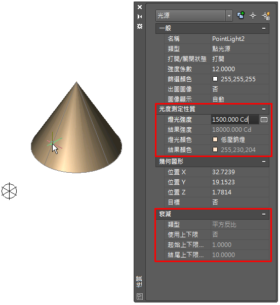

當 LIGHTINGUNITS 系統變數設定為 1 (美制單位) 或 2 (國際 SI 單位) 以使用光度控制照明時,點光源可使用附加性質。以下光度控制性質可透過「性質」選項板設定:
當圖面照明單位為光度控制時,衰減類型性質會停用。光度控制光源具有固定的、平方反比衰減。
以下影像是具有「性質」選項板上所概述之光度控制性質的光度控制點光源範例:
