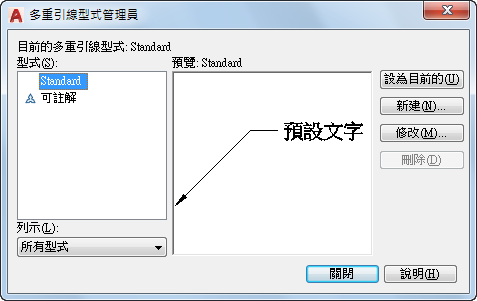

MLEADERSTYLE (指令) 查找
這些型式指定連字線、引線、箭頭和內容的格式化。
您可以建立、修改與刪除這些型式。
會顯示以下選項。
顯示您建立之型式的名稱。預設的型式為「標準」。
顯示型式的清單。目前的型式將亮顯。
控制「型式」清單的內容。按一下「所有型式」以顯示圖面中所有可用的型式。按一下「使用中的型式」以僅顯示目前圖面中所參考的型式。
顯示「型式」清單中選取的型式預覽影像。
設定在「型式」清單中選取的型式做為目前的型式。所有新多重引線都是使用此型式所建立。
顯示「建立新多重引線型式」對話方塊,您可以在其中定義新型式。
顯示「修改多重引線型式」對話方塊,您可以在其中修改型式。
刪除在「型式」清單中選取的型式。但無法刪除圖面中正在使用的型式。
