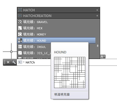

範例:假設您要插入填充線樣式。您在指令提示中輸入 hatch 後,再按下「頁籤」以循環顯示選項,指令行建議清單便會展開以包括所有可用的填充線樣式。拖曳捲動軸以顯示其他填充線和漸層。您可以透過將游標懸停在名稱上,查看每個選項的縮圖。
選取填充線的名稱,然後按一下圖面中的封閉區域或物件,以將其插入。

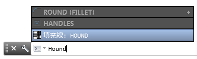

您也可以依內容名稱搜尋。例如,若要尋找填充線類型「斜線」,請輸入 hound。內容品類和名稱會顯示在建議清單中。
您可以選取該名稱,然後在繪製區的封閉區域內按一下,以插入樣式。
