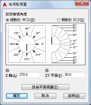

VPOINT (指令)
會顯示以下選項。
相對於世界座標系統 (WCS) 或使用者座標系統 (UCS) 來設定檢視方向。
設定檢視方向是相對於 WCS。
設定檢視方向是相對於目前 UCS。
指定檢視角度。
指定與 X 軸所成的角度。
指定與 XY 平面所成的角度。
您也可以使用範例影像來指定檢視角度。黑色桿指示出新角度。灰色桿指示出目前的角度。您可以選取圓或半圓的內側面域來指定角度。選取併入的外側面域會使角度捨入到該面域中所顯示的值。如果您選取了內側弧或其內部區域,則不會捨入角度,並且結果可能是一個分數。
設定檢視角度以顯示相對於所選座標系統的平面視圖 (XY 平面)。
