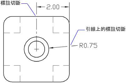

使用標註切斷,您可以使標註、延伸線或引線看起來像是設計的一部分。
可自動或手動將標註切斷加入至標註或多重引線。您選擇放置標註切斷所使用的方式取決於與標註或多重引線相交的物件數目。

若要自動建立標註切斷,請選取標註或多重引線,然後使用 DIMBREAK 指令的「自動」選項。在任何時候修改標註、多重引線或相交物件,均會更新自動標註切斷。
您可以在「標註型式」對話方塊、「符號與箭頭」頁籤上,控制標註切斷的大小。指定的大小受標註切斷大小、標註比例和目前視埠的目前註解比例影響。
您可以指定要使用的相交物件,而不是為每個與標註或多重引線相交的物件放置標註切斷。在任何時候修改標註、多重引線或相交物件,均會更新透過選取個別相交物件而加入的標註切斷。
您可以透過點選標註線、延伸線或引線上的兩點來放置標註切斷,以確定切斷的大小和位置。如果修改了標註、多重引線或相交物件,則透過點選兩點手動加入的標註切斷不會自動更新。
所以,如果移動了具有手動加入的標註切斷的標註或多重引線,或修改了相交物件,則您可能需要還原標註或多重引線,然後再次加入標註切斷。透過點選兩點建立的標註切斷的大小不受目前視埠的目前標註比例或註解比例值影響。
