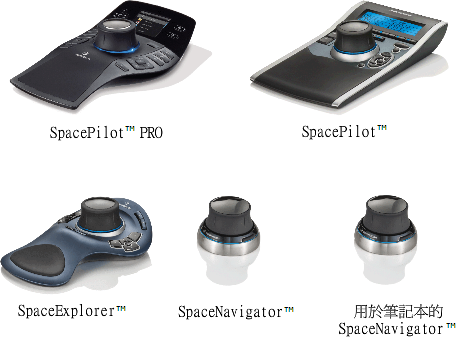

3Dconnexion 3D 滑鼠用於重新定位和導覽模型的視圖。設備具有壓力感應控制帽的設計,可往所有方向撓曲。
使用 3Dconnexion 3D 滑鼠而發生視圖變更時,ViewCube 工具會重新定位以反映目前視圖。
您可以透過導覽列變更 3Dconnexion 3D 滑鼠的行為。
