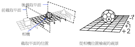

您可以透過放置前截取平面與後截取平面 (它們基於物件到理論相機的距離控制物件的可見性),來擷取圖面的視圖。可以在相機與目標 (相機指向的位置) 之間互垂於視線移動該截取平面。截取操作將從前後截取平面移除物件的顯示。下列圖解展示了截取平面如何工作:
