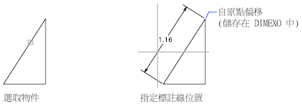

建立對齊式線性標註。
建立與延伸線的原點對齊的線性標註。
將顯示以下提示。
指定第一和第二條延伸線的原點。
選取物件後將自動決定第一條與第二條延伸線的原點。
對於聚合線與其他可分解的物件,僅標註單獨的線段與弧段。您不能在未統一調整比例的圖塊參考中選取物件。
如果選取了一條線或一個弧,其端點會做為延伸線的原點。該延伸線使用「新建標註型式」、「修改標註型式」與「取代標註型式」對話方塊 (請參閱 DIMSTYLE) 中「線與箭頭」頁籤上的「自原點偏移」中的指定距離、從端點偏移。此值儲存於系統變數 DIMEXO 中。
如果選取一個圓,則其直徑端點將用作該延伸線的原點。選取圓時所用的點定義了第一條延伸線的原點。
指定標註線的位置,並決定繪製延伸線的方向。指定了位置之後,DIMALIGNED 指令結束。
