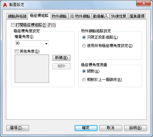

控制「自動追蹤」設定。
DSETTINGS (指令)
將游標移動限制為指定的極座標角度。(系統變數 AUTOSNAP)
設定極座標追蹤的對齊角度。(POLARANG 系統變數)
設定用於顯示極座標追蹤對齊路徑的極座標角度增量。(POLARANG 系統變數)
您可以輸入任何角度,或從清單中選取常用角度 90、45、30、22.5、18、15、10 或 5 度。
使清單中的其他角度可用於極座標追蹤。(POLARMOD 和 POLARADDANG 系統變數)
選取「其他角度」後,會列示可用的其他角度。若要新增角度,請按一下「新建」。若要移除既有的角度,請按一下「刪除」。(系統變數 POLARADDANG)
最多可加入 10 個其他極座標追蹤對齊角度。
刪除選取的其他角度。
設定物件鎖點追蹤選項。
當物件鎖點追蹤在打開狀態時,只顯示取得物件鎖點點的正交 (水平/垂直) 物件鎖點追蹤路徑。(系統變數 POLARMODE)
將極座標追蹤設定套用到物件鎖點追蹤。當您使用物件鎖點追蹤時,游標會自取得的物件鎖點開始沿著極座標對齊角度進行追蹤。(系統變數 POLARMODE)
設定做為極座標追蹤對齊角度的測量根據的基準。
以目前使用者座標系統 (UCS) 為極座標追蹤角度的基準。
根據繪製的最後一個線段確定極座標追蹤角度。
