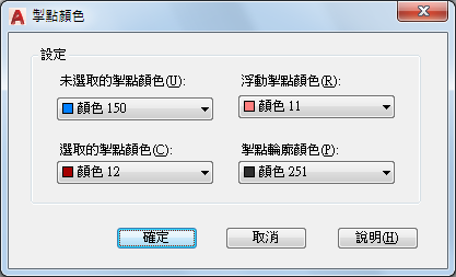

「掣點顏色」對話方塊
設定掣點的顏色性質。
OPTIONS (指令) 查找「選取」頁籤 > 「掣點顏色」
選項清單
會顯示以下選項。
設定
控制掣點的顏色設定。
不選取的掣點顏色
控制未選取之掣點的顏色。
(系統變數 GRIPCOLOR)
選取的掣點顏色
控制已選取掣點的顏色。
(系統變數 GRIPHOT)
浮動掣點顏色
控制當游標懸停在未選取的掣點上時,該掣點的填滿顏色。
(系統變數 GRIPHOVER)
掣點輪廓顏色
控制掣點輪廓的顏色。
(GRIPCONTOUR 系統變數)
