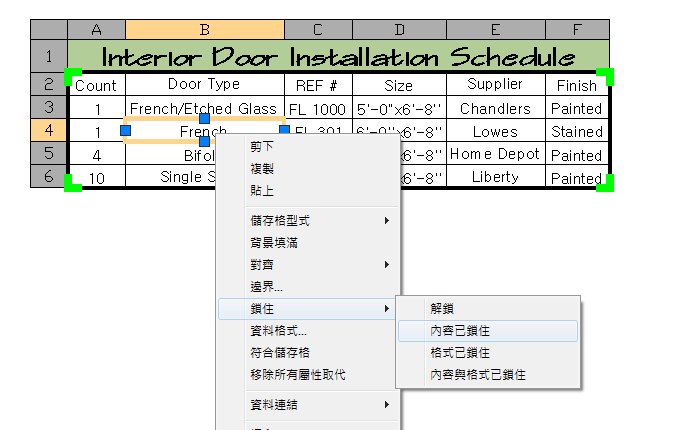

依預設,資料萃取表中的所有儲存格會被鎖住以供編輯,並解鎖以供格式變更。您可以透過存取表格的快顯功能表來解鎖或鎖住儲存格以供資料與格式編輯。

依預設,將鎖住資料儲存格以避免無心之變更。您可以手動解除儲存格內容編輯鎖住。更新表格後,您要選擇取代編輯後的儲存格或選擇是否更新儲存格。
