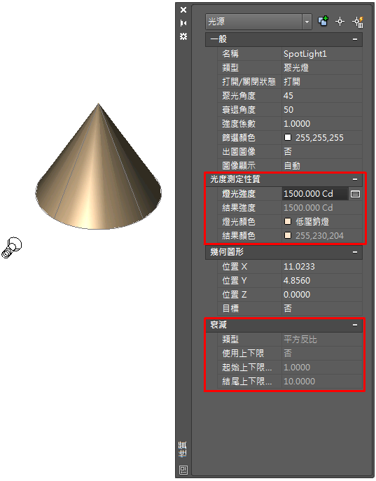

當 LIGHTINGUNITS 系統變數設定為 1 (美制單位) 或 2 (國際 SI 單位) 以使用光度控制照明時,聚光燈可使用附加性質。以下光度控制性質可透過「性質」選項板設定:
以下影像是具有「性質」選項板上所概述之光度控制性質的光度控制聚光燈範例:
