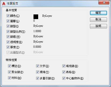

「性質設定」對話方塊
指定要從來源物件複製到目標物件的性質。
MATCHPROP (指令) 查找選取來源物件 > 在提示下指定設定選項
指定要將哪些基本性質和特殊性質從來源物件複製到目標物件。
選項清單
會顯示以下選項。
基本性質
顏色
將目標物件的顏色變更為來源物件的顏色。適用於所有物件。
