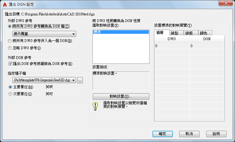

控制將物件匯出至 DGN 檔時處理物件的方式。
DGNEXPORT (指令) 查找
會顯示以下選項。
控制處理外部參考的方式。
將所有參考的 DWG 檔 (包含巢狀 DWG 參考) 轉換為 DGN 檔。結果 DGN 檔使用與 DWG 檔相同的檔名,但其副檔名使用 .dgn。
使用以下的一組選項,您可以選擇是否覆蓋 DGN 參考檔
父系 DWG 檔以及所有參考的 DWG 檔均將結合為單一 DGN 檔。將參考的 DWG 檔轉換為做為主要 DGN 檔一部分的儲存格。
參考的 DWG 檔不包含在結果 DGN 檔內。
控制是否將 DWG 檔內的 DGN 參考底圖匯出為結果 DGN 檔的 DGN 參考。
勾選後,所有 DGN 參考底圖與基準圖面將做為 DGN 參考一起匯出。除選後,不會匯出 DGN 參考底圖。
請勿將包括 V8 DGN 參考底圖的圖面匯出至 V7 DGN 格式檔案。V8 DGN 參考無法在 V7 DGN 檔中顯示,這是由於 V8 DGN 檔格式不是結果 V7 DGN 檔的有效設計檔案。
DGN 檔的種子檔與包含預設設定與屬性 (例如工作單位) 的圖面樣板 (DWT) 檔類似。選取適當的 DGN 種子檔 (英制、公制或使用者定義),且轉換單位對於從 DWG 到 DGN 的轉換很重要。此外,種子檔包含 DWG 檔中不存在的設定,因此匯出的 DGN 檔會繼承這些設定。
這些設定包含工作單位、解析度以及檔案是 2D 還是 3D。
為轉換選取適當的轉換單位。DGN 種子檔包含稱為主要單位和次要單位的工作單位 (英制或公制)。一個 DWG 單位轉化為一個主要單位或一個次要單位。
指定一個 DWG 圖面單位將轉換為指定的 DGN 種子檔的一個主要單位。
指定一個 DWG 圖面單位將轉換為指定的 DGN 種子檔的一個次要單位。
指定 DGN 種子檔的名稱。安裝後,可提供多個範例種子檔。
顯示「選取種子檔」對話方塊 (標準檔案選取對話方塊),可在此選取 DGN 種子檔。
請參閱 DGNEXPORT 轉換表格中有關將 DWG 物件和其他資料匯出至 DGN 檔範圍的特定詳細資料。
下列表格列示了預設 DGN 種子檔及其設定。您可能需要編輯這些設定或獲取適當的種子檔來滿足轉換需要。

選取並管理目前 DGN 匯出時使用的對映設置。
顯示目前定義的對映設置。
標準為預設對映設置,其從正匯出的圖面中萃取資料並將自動對映套用至 DGN 圖層、線型、線粗和顏色,如對映預覽所示。
顯示選取的對應設置的描述。
開啟「DGN 對映設置」對話方塊,可在此建立新對映設置,並更名、修改或刪除 (DGNMAPPING) 既有的對映設置。
列示 DWG 欄中匯出的 DWG 檔的所有性質和 DGN 欄中選取的對映設置的所有性質。
