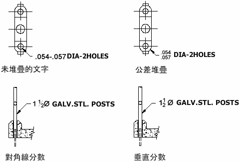

堆疊文字參照已套用至多行文字物件和多重引線內的字元的分數和公差格式。表示分數和公差的字元可格式化以構造若干標準。
使用特殊字元指示選取文字的堆疊方式。
依預設,將會自動堆疊在正斜線、井字號或脫字字元前後所輸入的數值字元。對於公差堆疊,加號 (+)、減號 (-),以及小數點 (.)也會自動堆疊。
