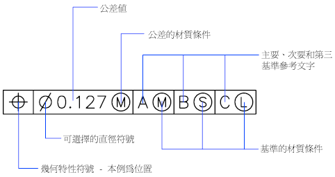

可在特徵控制框中加入幾何公差。這些框包含了單一標註的所有公差資訊。幾何公差可以建立為附帶有或沒有引線,取決於您建立的方式為使用TOLERANCE 指令,或是 LEADER 和 QLEADER 指令中選項。
特徵控制框由兩個或多個部分組成。第一個特徵控制框包含的符號代表公差所套用到的幾何特性,例如,位置、輪廓、形狀、方位或偏轉度。成形公差控制平直度、平坦度、真圓度、圓柱度、輪廓控制線與曲面。在圖解中,特性即位置。
