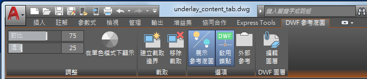

變更 DWF 參考底圖的顯示、截取、圖層和物件鎖點選項。
選取圖面中的 DWF 參考底圖時,功能區上會顯示「DWF 參考底圖」關聯式頁籤。
控制參考底圖的對比和淡入效果。該值越大,每個像素越趨向於被強制使用其主要顏色或次要顏色。
控制線條的外觀。值越大,參考底圖中顯示的線條圖形的顏色越淡。
以黑白色顯示參考底圖。
刪除舊的截取邊界 (如果存在) 並建立新的截取邊界。
刪除截取邊界。
隱藏或顯示參考底圖。
決定物件鎖點是否作用於 DWF 參考底圖中的幾何圖形。
顯示「外部參考」選項板。
控制 DWF 參考底圖中圖層的顯示。
