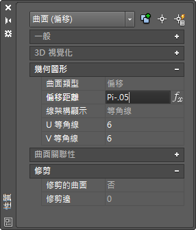

尺度約束是使用者定義的表示式,可在曲面的「性質」選項板中進行套用。
您使用的運算子和表示式,與用於其他類型幾何約束的運算子和表示式類型相同。此類型的性質可能會因每個曲面類型而有不同的限制。
