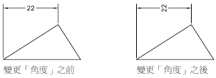

變更標註文字的角度。

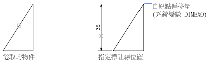

選取物件後將自動決定第一條與第二條延伸線的原點。
對於聚合線與其他可分解的物件,僅標註單獨的線段與弧段。您無法選取非等比例調整的圖塊參考中的物件。
如果您選取線或弧,其端點將用作延伸線的原點。該延伸線將使用「新建標註型式」、「修改標註型式」與「取代標註型式」對話方塊的「線與箭頭」頁籤中「自原點偏移」中指定的距離來從端點偏移。請參閱 DIMSTYLE。此值儲存於系統變數 DIMEXO 中。
如果您選取一個圓,其直徑端點將用作延伸線的原點。如果用於選取圓的點接近北四分點或南四分點,會繪製水平標註。如果用於選取圓的點接近東四分點或西四分點,會繪製一個垂直標註。
