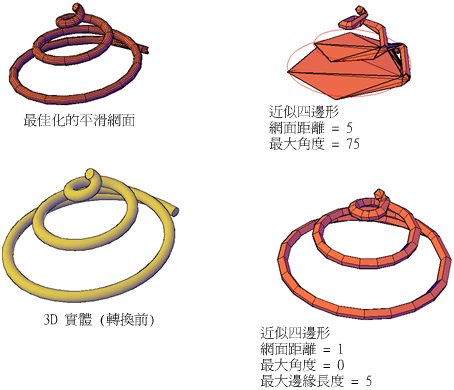

您也可以透過設定新面的最大距離偏移、角度、縱橫比和邊長度,來控制與原始造型的接近程度。以下範例展示使用不同鑲嵌設定將 3D 實體螺旋線轉換為網面的情形。最佳化的網面版本已被平滑化,但其他兩個轉換沒有平滑度。但是請注意,使用較小鑲嵌值進行的近似四邊形轉換建立的網面物件與原始版本最接近。平滑化此物件更能改進外觀。
