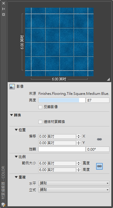

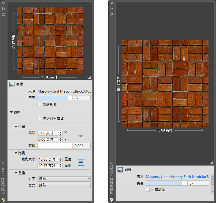

修改材質性質以調整樣式比例和建立複雜的樣式。
使用「材質編輯器」修改材質性質。從「材料編輯器」將其開啟,並按兩下材質樣本。
所有對設定所做的變更均會反映在預覽樣本中。您可以拖曳預覽的角點,以放大或縮小顯示的影像。
「外觀」設定僅適用於程序式材質。
「位置」、「比例」和「重複」是三種適用於各種材質的標準轉換。下表指出哪些材質具有這些可連結屬性:

若要套用「位置」、「比例」和「重複」性質所作的變更目前的材質,以其他材質在相同的材料,請選取「連結材質轉換」。
旋轉材質
調整比例的材質
重複的材質
並排會使用材質影像折繞選取的物件。由於材質比例會予以調整以佈滿物件,因此您可能需要偏移 UV 座標或轉動材質以調整並排效果。
