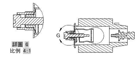

針對模型文件圖面視圖的某部分建立詳圖。
詳圖是包含部分其他圖面視圖的圖面視圖,並放大成較大的比例。您可以建立圓形或矩形詳圖。此指令僅在配置中支援,並且您必須有圖面視圖。

在父系上指定中心點以設定詳圖邊界。

指定詳圖的比例。依預設,詳圖的比例為父系視圖的兩倍,或為功能區「外觀」面板上之「比例」清單中次大的值。

指定詳圖視圖邊界類型。
如果「推論約束」為開啟狀態,則圓形詳圖邊界中心關連至父系視圖的點。如果「推論約束」為關閉狀態,則圓形詳圖邊界中心未關連至父系視圖的點。
如果「推論約束」為開啟狀態,則矩形詳圖邊界中心關連至父系視圖的點。如果「推論約束」為關閉狀態,則矩形詳圖邊界中心將不會關連至父系視圖的點。
程式會一律從圖面的下一個可用詳細標示決定。
指定是否顯示詳圖標示文字。
指定詳圖邊界和產生的詳圖的標示。
指定是否顯示詳圖標示文字。
在不強制結束指令的情況下,先將詳圖置於繪製區後再加以移動。
根據指令循環中選項出現的位置,回到前一個提示或完成指令。
