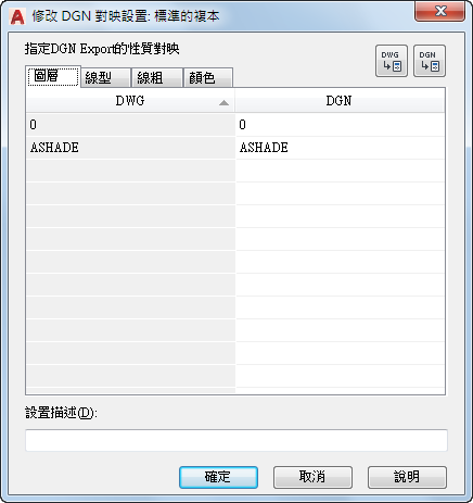

選擇「新對映設置」對話方塊中的「繼續」按鈕時,會顯示「修改 DGN 對映設置」對話方塊。在此對話方塊中定義新對映設置的性質。此對話方塊將初始顯示所選對映設置的性質。
「修改 DGN 對映設置」對話方塊包括以下頁籤:
相應的儲存格由預設貼圖自動填滿。根據您目前使用以下哪種對映設置來加入性質。目標儲存格 (右欄) 為空時,會使用預設系統對映。僅可對「圖層」頁籤的右欄進行變更。左欄不可編輯。使用加入性質按鈕將圖層加入至目前對映設置。
新對映設置:如果透過從「匯入/匯出 DGN 設定」對話方塊建立新對映設置來存取「修改 DGN 對映設置」對話方塊,則會在列中植入匯入的 DGN 檔中所有定義的圖層或目前圖檔中所有定義的圖層。
既有的對映設置:如果正編輯既有的對映設置 (即使正透過「匯入 DGN 設定」或「匯出 DGN 設定」對話方塊編輯除「標準」外的其他設置),則不會從匯入的 DGN 檔或匯出的圖檔中導出對映表中列示的性質。

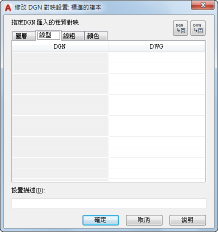

您可以編輯「線型」頁籤的右欄來對映線型。在右欄中選取儲存格,並按一下下拉式清單,以選取左欄中性質應對映至的線型。從下拉式清單中選取「其他」可以載入要用於對映設置中的線型。左欄不可編輯。使用「加入性質」按鈕將線型加入至目前對映設置。
匯出對映設置:如果您已透過從「匯出 DGN 設定」對話方塊中建立新設置來存取「修改 DGN 對映設置」對話方塊,則「DWG」欄將包括目前圖檔中所有已定義的線型。當目標儲存格 (右欄) 為空時,將使用預設系統對映。
您可以在右欄的儲存格中直接鍵入 DGN 線型名稱。如果將不明的線型名稱加入對映表的右欄,會將其忽略並預設為「連續」。
匯入對映設置:如果您已使用「匯入 DGN 設定」對話方塊建立新設置來存取「修改 DGN 對映設置」對話方塊,則「DGN」欄將包括匯入的 DGN 檔中所有已定義的線型,以及建立該 DGN 檔時使用的 DGN 種子檔。
在 DWG 欄中重新對映線型時,僅支援 acad.lin 和 acadiso.lin 檔中的線型 (根據檔案的「單位」或「測量」類型)。不支援儲存於自訂 LIN 檔中的線型。

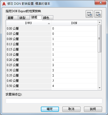

顯示預先定義的一組線粗,這組線粗會提供 DGN 檔和 DWG 檔中使用的線粗的最佳相符。您可以在右欄中使用右鍵功能表複製並貼上一個或多個線粗。僅可在「線粗」頁籤的右欄上進行變更。左欄不可編輯。

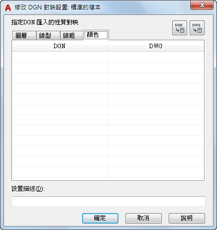

可以在 DGN 和 DWG 檔之間對映顏色值。依預設,「顏色」頁籤為空白,並且使用預設顏色對映。將 DGN 顏色值轉換為最接近的 AutoCAD 顏色值,而 AutoCAD 顏色值會對映至最接近的 DGN 顏色值。「顏色」頁籤是唯一允許編輯兩欄的頁籤。左欄中的值必須是唯一的。若要重新對映顏色,請在任一欄上按一下右鍵並從右鍵功能表中選取「加入顏色」。
「DGN」欄:從右鍵功能表中選取「加入顏色...」可讓您將有效的 DGN 顏色值加入至儲存格。有效的顏色包括 0~255,依圖層和依儲存格。「DWG」欄會自動植入對等的 RGB 值。您可以按兩下儲存格並鍵入其他值來修改 DGN 顏色。
「DWG」欄:從右鍵功能表中選取「加入顏色...」可打開「選取顏色」對話方塊。您可以加入 ACI 顏色、全彩或顏色表中的顏色。「DGN」欄會自動植入對等的 DGN 顏色值。您可以按一下儲存格並從下拉式清單中選取選項來修改 DWG 顏色。下拉式清單顯示標準顏色清單和先前加入至 DWG 欄的顏色清單,以及「選取顏色」選項。
