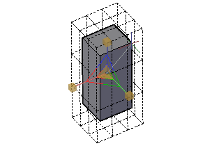

等比例變更 3D 物件的大小,或沿指定軸或平面變更 3D 物件的大小。
選取要調整比例的物件和子物件後,可以按一下 3D 控點的軸、平面或全部三個軸之間的控點部分,以約束物件比例調整。

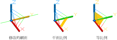

非均勻比例 (沿軸或平面) 僅適用於網面。不適用於實體和曲面。

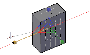

將網面物件比例調整約束至指定軸。將游標移至 3D 旋轉控點上的軸上時,會顯示表示比例調整軸的向量線。在軸變為黃色時按一下該軸,以指定軸。
拖曳游標時,選取的物件和子物件將沿指定的軸重新調整比例。按一下或輸入值以指定距所選基準點的比例調整。

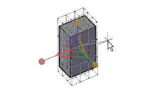

將網面物件比例調整約束至指定平面。每個平面由從相應軸控點的外側端點延伸的條標識。可將游標移至其中一個條上,來指定比例調整平面。條變為黃色時,按一下該條。
拖曳游標時,選取的物件和子物件會僅沿亮顯的平面調整比例。按一下或輸入值以指定距所選基準點的比例調整。
沿所有軸等比例調整實體、曲面和網面物件的比例。當您將游標向控點的中心點移動時,亮顯的三角形區域表示您可以按一下以沿全部三根軸調整選取的物件和子物件的比例。
