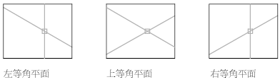

設定等角鎖點格線,在此格線中,鎖點最初的位置呈 30° 和 150° 角。等角鎖點不能有不同的縱橫比值。線格線不遵循等角鎖點格線。
ISOPLANE 決定十字游標位於上等角平面 (30 和 150° 角)、左等角平面 (90 和 150° 角) 或右等角平面 (30 和 90° 角)。
