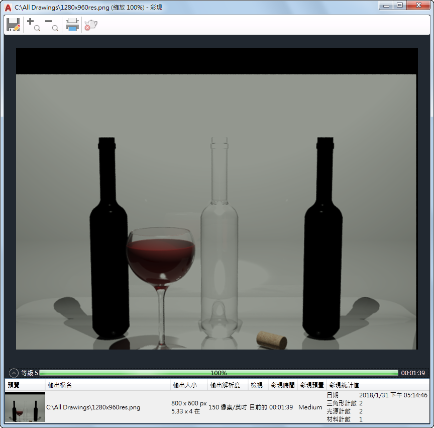

「彩現」視窗分為以下兩個窗格:
任何圖面中的彩現均會永遠顯示在與其對應的彩現視窗中。
從此處,您可以
會顯示以下選項。
將影像儲存至點陣式影像檔。若要取得更多資訊,請參閱「關於儲存彩現的影像」。
當您彩現至「彩現」視窗時,不能使用 SAVEIMG 指令。這個指令僅適用於視埠中的彩現。
在「影像」窗格中拉近彩現影像。拉近後,您可以平移影像。
在「影像」窗格中拉遠彩現影像。
將彩現的影像傳送至指定的系統印表機。
中斷目前的彩現。
彩現程式的主要輸出目標。
縮放係數的範圍是從 1% 到 6400%。您可以按一下拉近和拉遠按鈕,或滾動滑鼠滾輪以變更目前的縮放係數。
進度計量器會顯示已完成的等級數、目前迭代的完成進度,以及整體彩現時間。
您可以按一下「彩現」視窗頂部的「取消」,或是按 Esc 以取消彩現。
